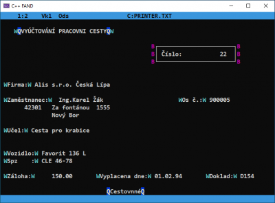

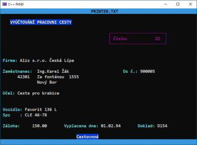

Právě pracuji na zprovoznění textového editoru. A vypadá to dobře. Věřím, že se mi v průběhu března podaří vydat verzi, kde bude možno v editoru alespoň zobrazovat data / soubory. Editace bude v další fázi.
Aktualizace 6.3.2020:
Už je v editoru něco vidět:
zobrazení v režimu editace
zobrazení v režimu prohlížení (Scroll Lock)
