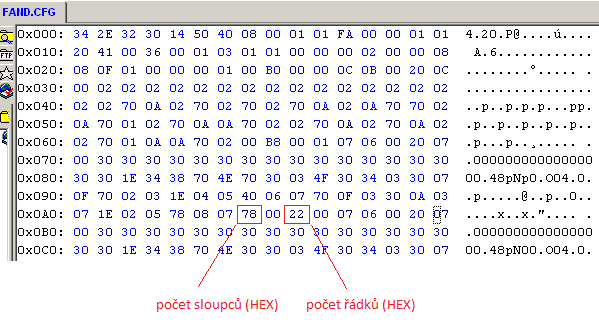

Nastavení počtu sloupců a řádků se provádí úpravou FAND.CFG:
úprava přímou editací FAND.CFG

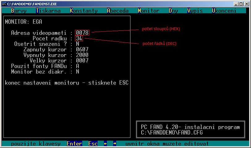

úprava pomocí FANDINST.EXE
Při editaci souboru např. HEX editorem v PS-Padu je nutné zadávat obě hodnoty v šestnáctkové soustavě:
např. 78 hex = 120, 50 hex = 80, 22 hex = 34.
Pokud použiteje FANDINST.EXE, počet sloupců se zadává jako 00XY do políčka Adresa videopaměti ve formátu HEX.
Počet řádků se zadává decimálně do políčka Pocet radku.
Vnitřně to fugnuje tak, že pokud je nastavená adresa videopaměti menší než 0x00FF, pak se použije, jinak se ignoruje a počet sloupců je výchozích 80. Pokud je nastavený počet řádků větší než 0, tak se použije, jinak se ignoruje a počet řádků je výchozích 25.
